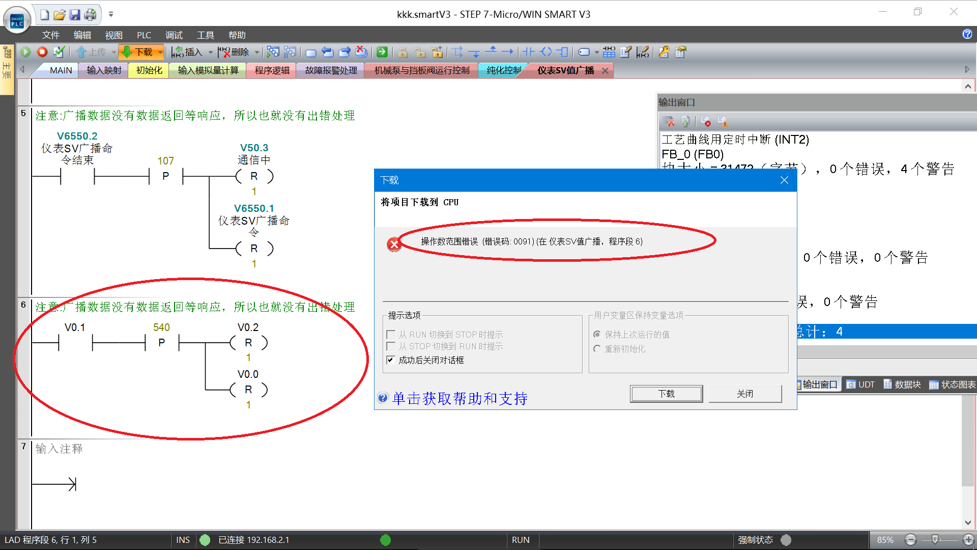

在線更新時,報91號錯誤,本來是報在第五段,不知錯在哪里,就把第五段復制一份到第六段,然后就報第6段錯誤,然后把一些數據的地址改了(如圖中第6段所示),但還是報91號錯誤,不知道錯哪里了
先在是把修改后的程序直接下載進去,然后在在線編輯,啥都不改,直接再下載,依然報91號錯誤
后來新做了一個只有2段的很簡單的程序,發現在使用ALTP指令時在線編輯下載時就會報91號錯誤,邊沿指令沒問題,ALT指令也沒問題,就是ALTP指令不行,而且報錯的程序位置信息并不是實際出錯的地方
前面的圖片里沒有ALTP指令,但其它地方用了ALTP指令
在后面的只有2段的程序里用了ALTP指令發現問題所在,也算幸運,測試時意外使用ALTP指令蒙對了
也許還有其它指令會導致該問題,但暫時還沒發現,大家可以用ALT指令,在ALT指令前用個上升沿就好
V2.8和V3.0都有這個問題

這個問題可能不是你的錯,是西門子的錯。
大概率是邊沿指令導致的。
遇到這種問題就不要在線編輯了,用停機下載吧。

老老實實的停機下載吧,這種問題基本上是無解

把ALTP指令更換為ALT指令就可以在線編輯了,只是不知道還有哪些指令會影響在線編輯下載
